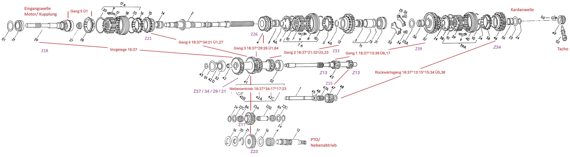

Hallo alle zusammen,
der Knoten im Gehirn ist gelöst.
Nun passen die Übersetzungen.
