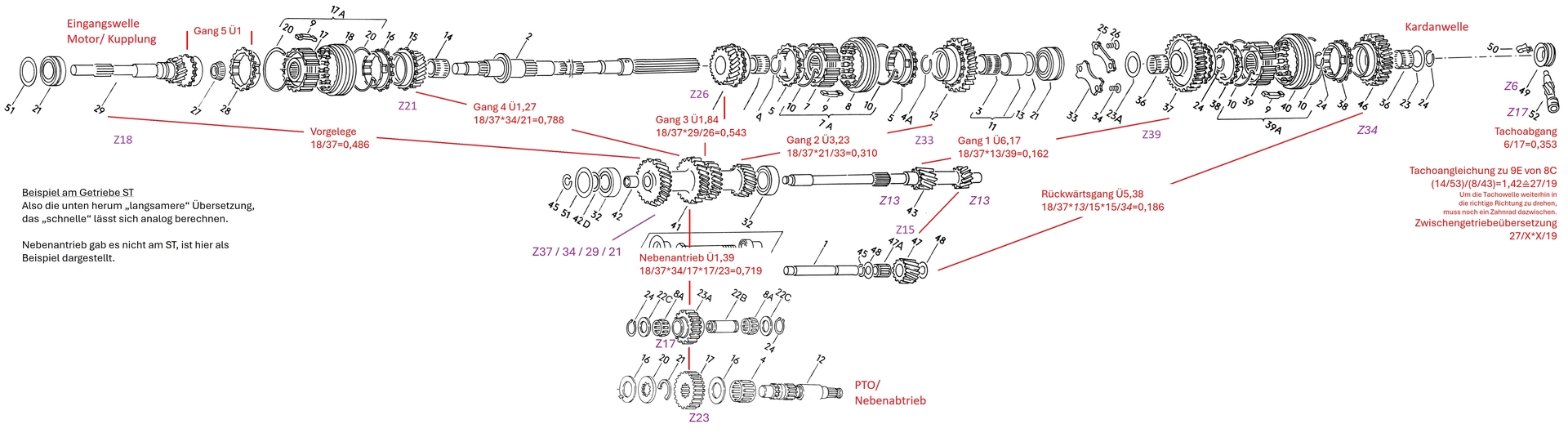

Abbildung verbessert fürs Wiki

Ich habe die Abbildung noch einmal "verbessert". Von mir aus kann die gerne ins Wiki.
Ich gebe die Gangübersetzungen gerne als Faktor an, <1 Ausgang wird langsamer, >1 Ausgang wird schneller.
Dennoch habe ich die Kehrwere welche im Wiki stehen mit angeschrieben.
Beispiel für Gang 3:
Übersetzungsverhältnis 0,543=1/1,84 da jedoch die Kardanwelle langsamer wie der Motor dreht schreibe ich 0,543.
