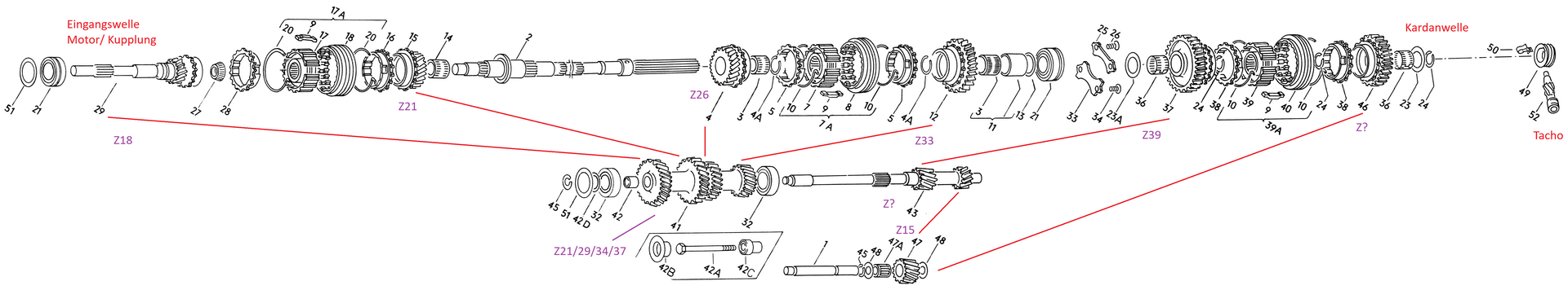

das Getriebe habe ich noch nicht auseinander, das soll auch noch etwas dauern.
Ich möchte es erstmal verstehen bevor ich da gegebenenfalls etwas angehe.
Ich kenn die Zahlen nicht auswendig, stell doch mal Fotos rein...
Getriebe Übersicht
Also das 1.Zahnrad sitzt auf der Eingangswelle die von der Kupplung kommt.
Kannst du den Gang / die Gänge den schwarzen Zahlen aus dem Bild (Ersatzteilkatalog) zuordnen?
Die violetten Zahlen sind die Zahnzahlen welche ich aus dem Ersatzteilkatalog bis jetzt zuordnen konnte.
Das Vorgelege [41] ist doch ein Stück, oder können die Zahnräder (Zähne 21 / 29 / 34 / 37) untereinander verdreht werden?
Ich schätze der Kraftfluss geht durch mehr als immer nur ein Zahnradpaar.
Wenn das jemand weiß wäre es super wenn dieser die zahlen in der entsprechenden Reihenfolge posten, oder den Kraftfluss der einzelnen Gänge in das Bild eintragen könnte.
Des weiteren würde mich noch intressieren an welchem Zahnrad der Nebenabtrieb angesetzt ist.
Vielen Dank
