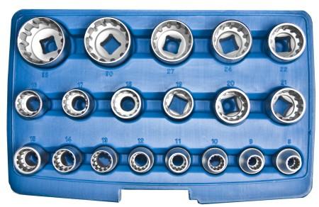

>Habe folgende Frage an die Werkzeugkenner:Gibt es ausser den aussentorxschrauben zb.beim Smart auch aussenvielzahnschrauben?
>Wenn es die gibt welche Nuss?ist es die gleiche wie die 12kantnuss für sechskantschrauben? oder gibt es spezielle Nüsse?
Hallo Manfred
Ja die gibt es.
Die "Vielzahn" nennen sich XZN und schauen fast so aus wie Torx haben aber mehr "Zacken".
Wenn ich mich nicht täusche hat Torx sechs Zacken und XZN 12 oder so.
Für außen Torx und außen XZN gibts gute Nüsse, die nennen sich Gearlock, ob das jetzt ein "Markenname " wie Torx ist kann ich jetzt nicht sagen.
Gearlock
Damit soll/kann man: 3-Kant, 4-Kant, 6-Kant, 8-Kant, und 12-Kant Schrauben unterschiedlichster Formen wie Torx, Vielzahn und 6-Kant verschrauben.
Ich habe zwar so nen Kasten, habe aber noch nicht (angeblich) mögliche Schrauben probiert.Gruß @Harry
PS: XZN mag ich persönlich nicht, besonders nicht, wenn die verdreckt oder verrostet sind
